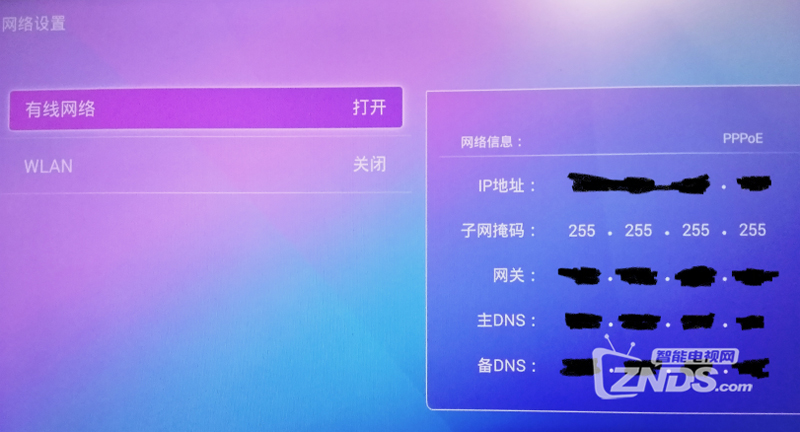

由于黑龙江联通IPTV盒子是通过PPPOE连接,一般连接在路由器上层,将网线为直连路由器LAN口,此时需要改为自动获取IP方式:按下遥控器的设置键,默认密码“123456”,到有线网络里将原有的PPPOE方式改成自动获取IP,一会盒子就获得新IP了;

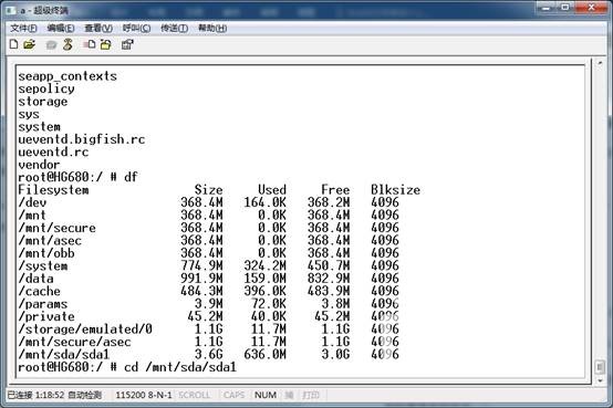

5、下载最新版当贝桌面,拷到U盘里,为了方便敲命令,改名为dangbei.apk,U盘插上烽火HG680-J,会看到超级终端上跳动命令,完成后,可以用df命令查下U盘路径;
上海电信烽火HG680-J
我这里是“/mnt/sda/sda1/”,直接输入命令“adb install /mnt/sda/sda1/dangbei.apk”,安装当贝桌面;

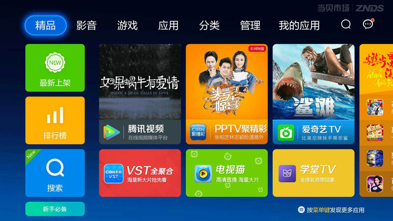

8、然后amstart com.dangbei.tvlauncher启动当贝桌面,可以看到电视中进入当贝桌面。到设置菜单,启用开机自启。还可以在桌面中安装当贝市场,以后软件就随意装了;

9、如果要看IPTV的话,还要到设置里改成PPPOE方式,并将网线改成原来的方式;
破解成功后,进入当贝市场,如果提示“网络访问错误”请连接wifi外网重新进入当贝市场;
