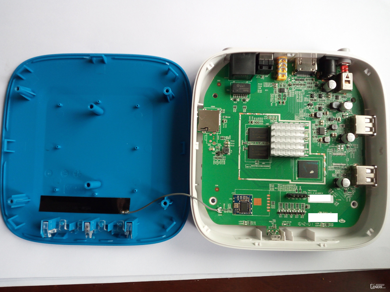

2.连接硬件,先拆烽火HG680-R盒子吧,底部4个垫脚里面隐藏的有4颗螺丝,还有暗扣,不过这些都很容易;
河南电信烽火HG680-R
近距离特写,找到烽火HG680-R的TTL插针
河南电信烽火HG680-R
注意:利用附带的短接帽把电压设置为3.3V,看图操作即可,TXD和RXD是交叉连接的;
