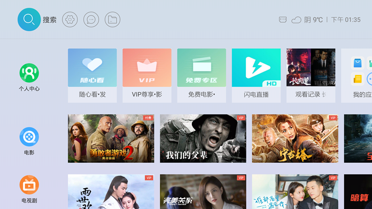

8.这个时候已经成功了80%,接下来大家再安个当贝桌面,用【遥控器菜单键】呼出如下界面,接下来的所有就和你用没有限制的安卓一样的了

十一、安装其他软件发现禁止安装,不要紧,可以在当贝市场里面下载安装,或者打开设置,安全,允许安装未知来源的应用;
设置里面打开WiFi,这里用遥控器操作不了,插上鼠标把开关打开
四川移动魔百和cm201-2
