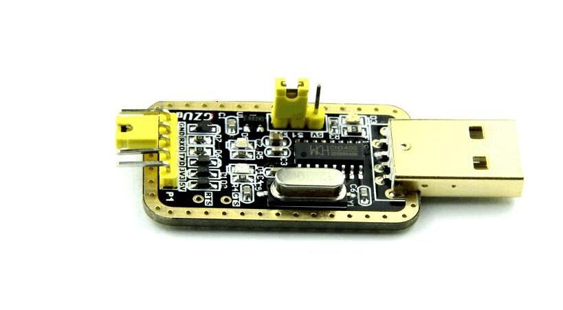

1)USB转TTL线,网上型号较多,中兴必须使用“CH340G”型号;
中兴ZXV10 B860AV2.1
注意:购买TTL线后,向店家要一个相应的驱动软件,比如你的电脑是win7就要win7的驱动,如果你是win10那么就要一个win10的驱动

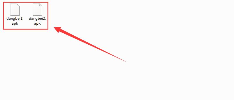

2)U盘一个,用来储存当贝市场和当贝桌面,将这两个软件下载拷贝至U盘中,并将文件名改为“dangbei1”和“dangbei2”

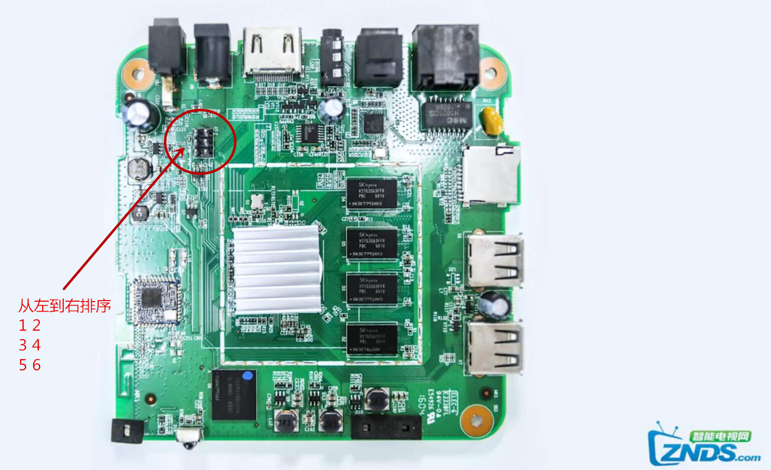

2)准备开始用USB转TTL线接线,接线的时候先看图,然后对着自己的板子看一遍再接,接好线后将USB的另一头插到电脑USB接口上;
先看接口对应数字,记下这个顺序
中兴ZXV10 B860AV2.1
将TTL线的GND接2号口,RX线接5号口,TX线接6号口
中兴ZXV10 B860AV2.1
如下图所示:
中兴ZXV10 B860AV2.1
注意:如果稍后不能跑码的话,就将5、6接口上的线调换位置,如果还是无法跑码,就将接线顺序整体调换,意思就是反转过来重新接!!

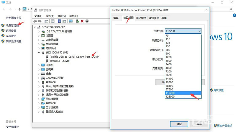

3)将USB接口插到电脑上后,安装店家给你的驱动软件,接着需要调试一些参数,右键我的电脑——属性——设备管理器——端口——COM"X"(X就是最后位数字)——属性——端口设置——改为“115200”——确定;
中兴ZXV10 B860AV2.1

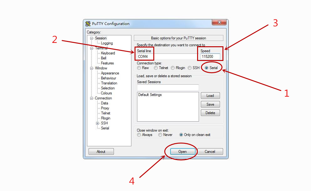

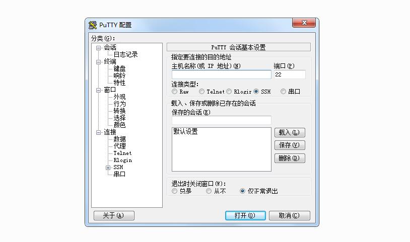

4)打开之前下载好的“PUTTY”按图中的顺序设置即可,COM后面的数字按照自己电脑的端口号输入即可,在这里记得把U盘插到机顶盒的USB接口上;
中兴ZXV10 B860AV2.1
接着将盒子的盒子电源接通,通电开始跑码,如果没有跑码,注意:就将5、6接口上的线调换位置,如果还是无法跑码,就将接线顺序整体调换,意思就是整体反转过来重新接,线的顺序也要按照上述重新排序;

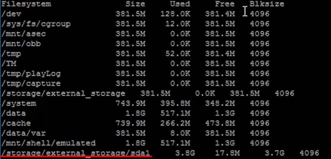

2、df
注释:查看U盘路径
中兴ZXV10 B860AV2.1
红线标出的就是U盘路径
中兴ZXV10 B860AV2.1
注:红线标出的U盘路径可能与你输入df后的不相符,要以当前设备的路径为准,至于如何查看,可以从U盘大小看出来,比如上图中sda1后面的数字,U盘是3.8G。

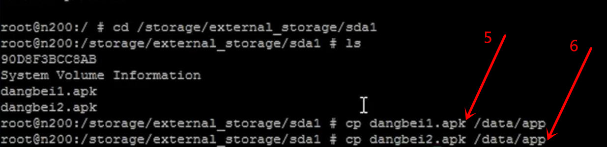

3、cd /storage/external_storage/sda1
注释:进入U盘
中兴ZXV10 B860AV2.1

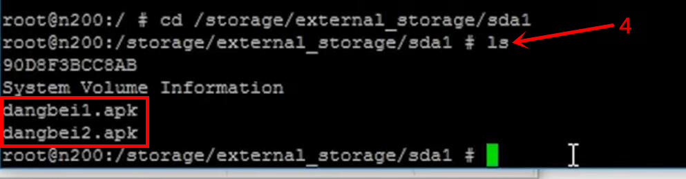

4、ls
注释:查看U盘中的文件,(主要是查看当贝市场和当贝桌面在不在)
中兴ZXV10 B860AV2.1
5、cp dangbei1.apk /data/app
     cp dangbei2.apk /data/app
注释:复制当贝市场和当贝桌面到盒子应用中
中兴ZXV10 B860AV2.1

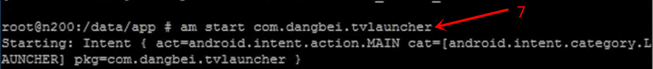

6、am start com.dangbei.tvlauncher
注释:启动当贝桌面
中兴ZXV10 B860AV2.1

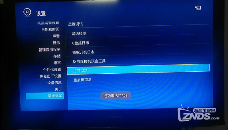

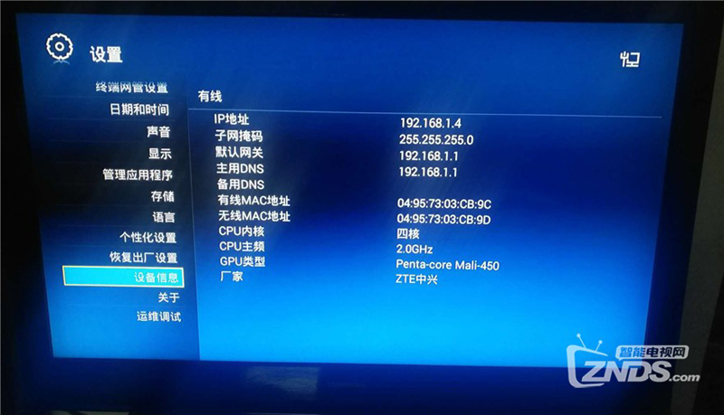

1、用遥控器打开机顶盒的设置,密码是10086,有可能有地方不是这个密码,可以上网查找一下,有的是123456,或是几个0,或是几个9的样子;
中兴ZXV10 B860AV2.1
2、选择“运维调试”——打开ADB
中兴ZXV10 B860AV2.1

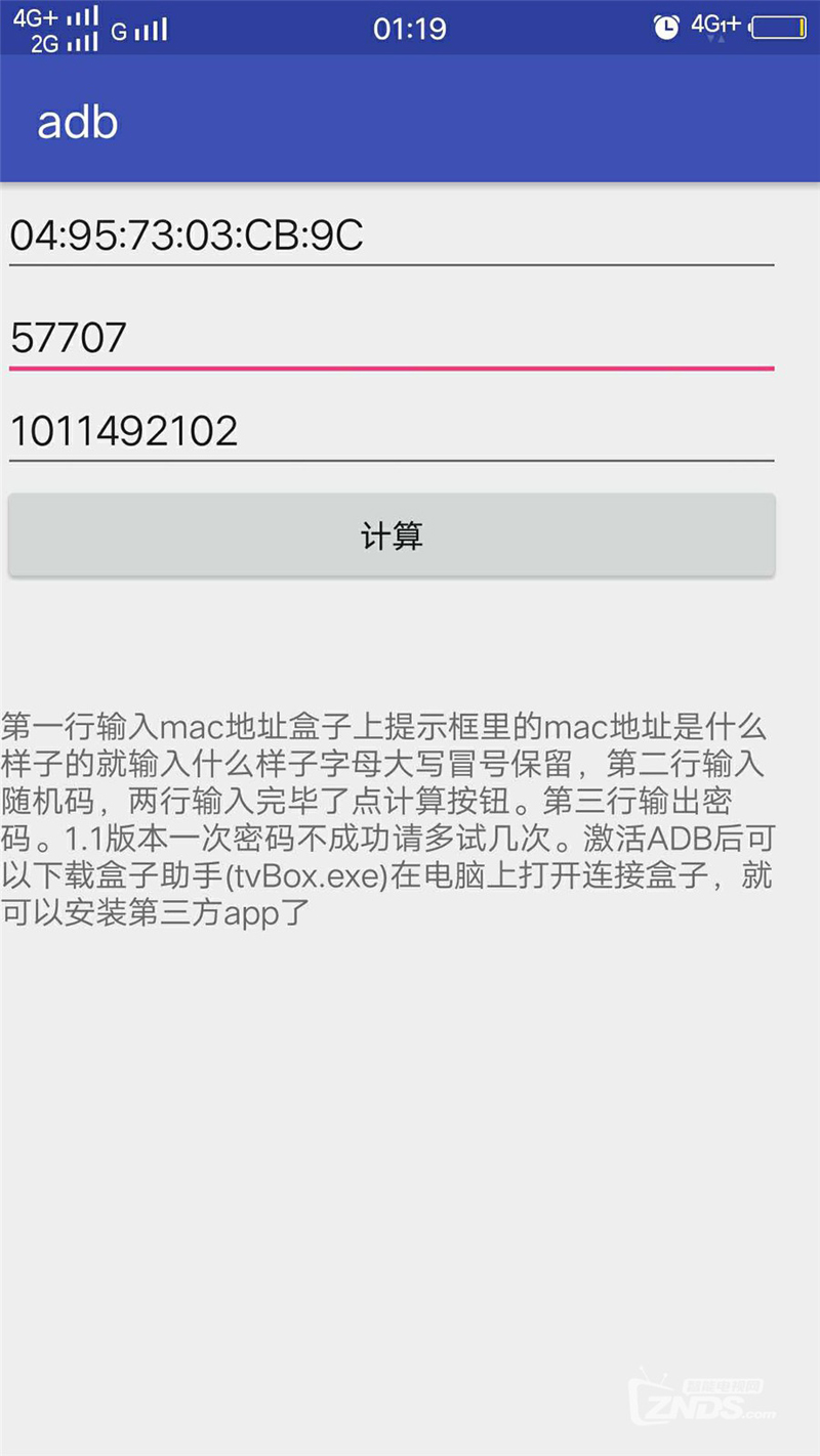

3、把密码破解器下载安装到安卓系统的手机
4、手机运行打开ADB。把盒子的MAC地址输进去,记得字母大写,然后输入5位随机码,算出密码。一次不行,多试几次。
中兴ZXV10 B860AV2.1
如果显示成功激活ADB,那你就成功一半了,剩下来的就简单多了。

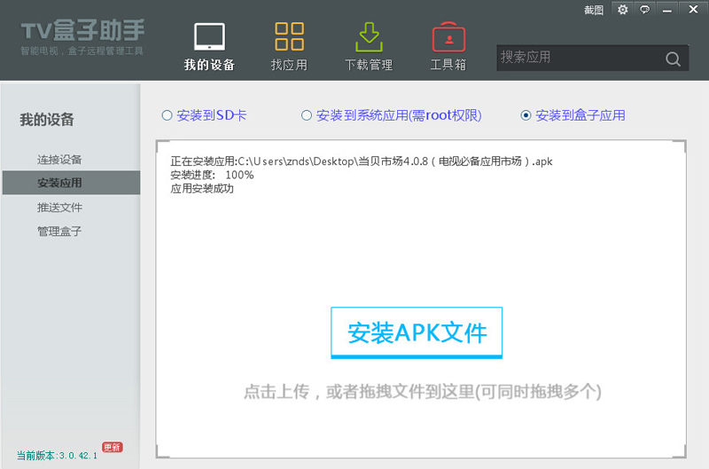

5、打开ADB后,用电脑下载TV盒子助手(http://www.cnhezi.com/)并打开,然后自动搜索连接盒子IP,连接完成后点击“安装应用”,点击“安装APK文件”,找到桌面上下载好的当贝市场APK(点击立即下载),稍等几秒,当贝市场即可安装完成;
