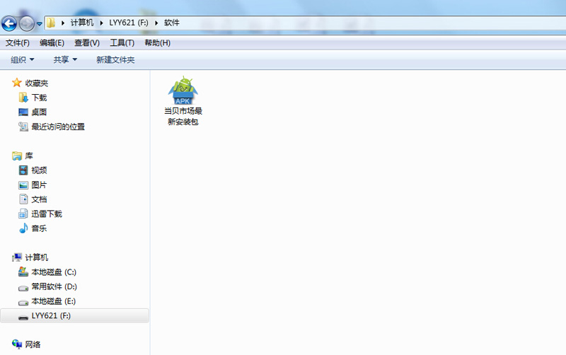

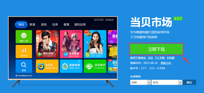

一、百度搜索“当贝市场”,进入官网下载最新版本apk文件(或点击直接下载:http://app.znds.com/update/dangbeimarket.apk),并拷贝进u盘(附:当贝市场官网:http://www.dangbei.com/,如果官网当贝市场被系统自动删除,请安装该版本:http://ali.znds.com)

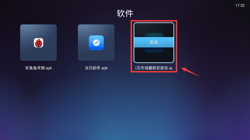

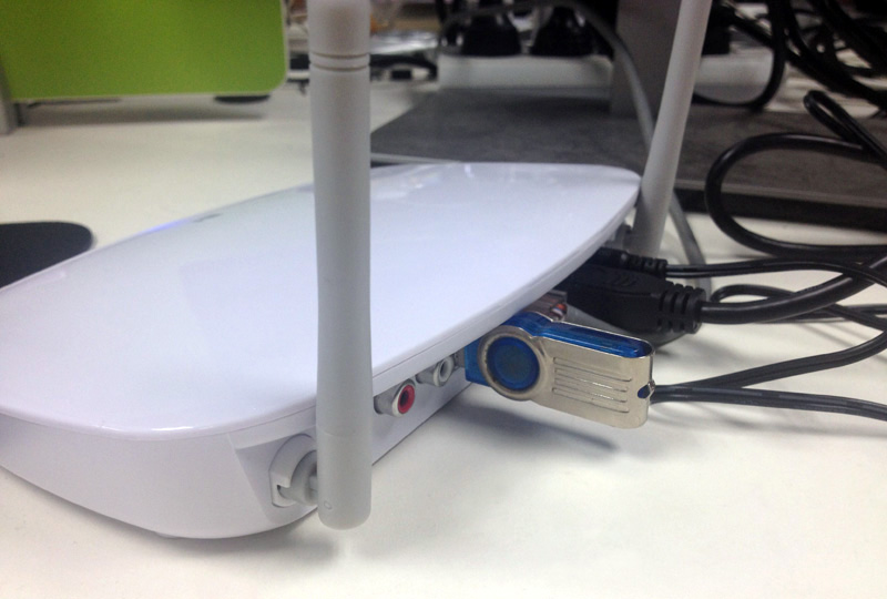

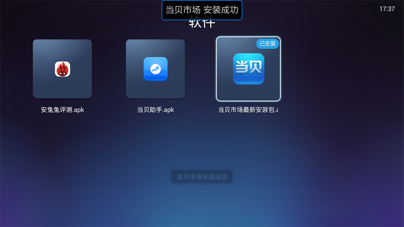

二、将u盘插入盒子的usb接口,系统自动识别外接设备,弹出对话框,打开全部——进入文件管理——选择当贝市场APK进行安装即可

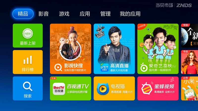

三、当贝市场安装好之后,就可以随意在当贝里面安装你需要的第三方直播、点播、游戏等应用,例如:电视家、VST全聚合、电视猫、泰捷视频等!(安装软件被自动卸载的解决办法:http://www.4k123.com/thread-17964-1-1.html)

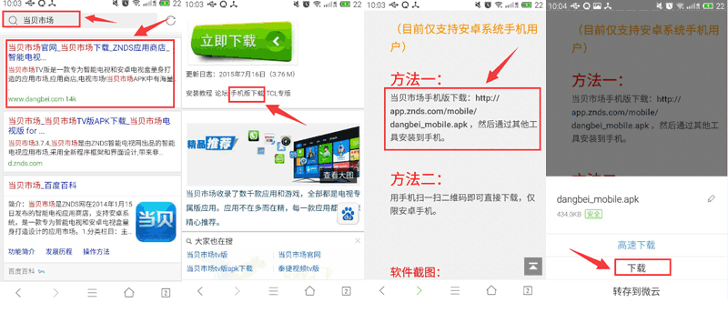

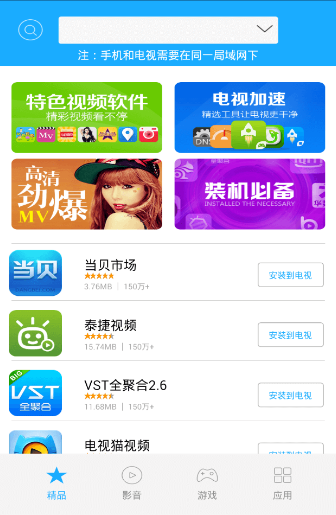

一、打开手机上的浏览器,百度搜索“当贝市场”,进入官网下载”手机版当贝市场“并安装到手机上(注意:盒子和手机必须在同一局域网内)

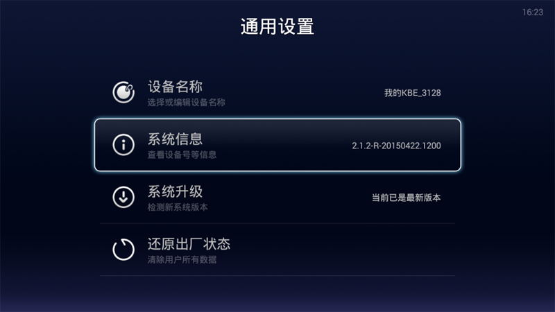

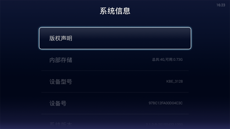

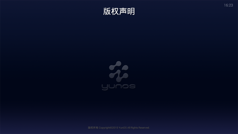

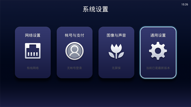

二、开启盒子的ADB远程调试:通用设置——系统信息——版权声明
开博尔 F1
开博尔 F1
开博尔 F1
开博尔 F1

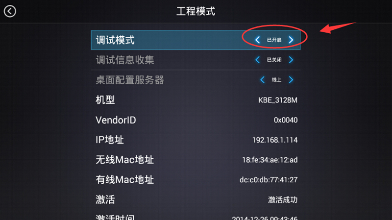

遥控器方向键:左右左右左右,进入工程模式,将“调试模式”开启
开博尔 F1
三、打开当贝市场手机版,根据ip地址连接盒子,连接上以后,一般情况下盒子的ADB调试功能成功开启,当贝市场会自动安装到盒子上
开博尔 F1
或者搜索”当贝市场“,手动安装到盒子上
开博尔 F1

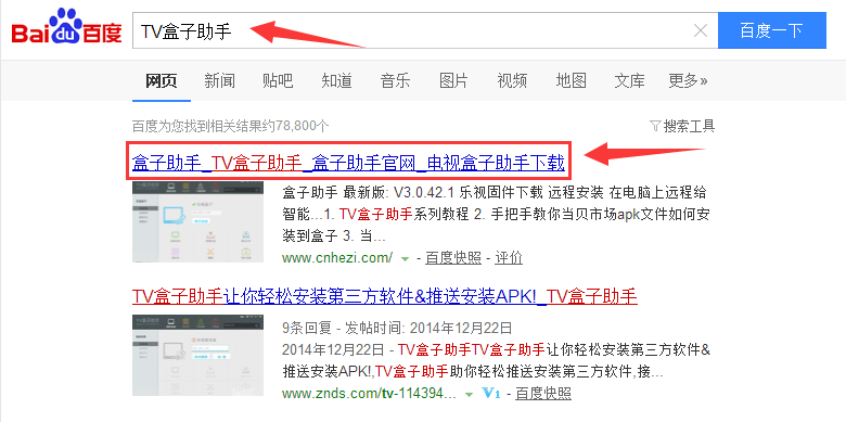

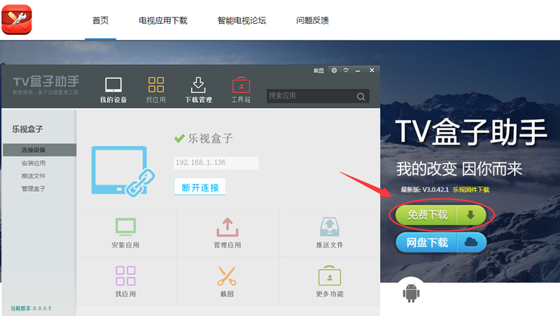

二、百度搜索“TV盒子助手”,进入官网下载软件到电脑桌面上(附:TV盒子助手官网:http://www.cnhezi.com/)
开博尔 F1
开博尔 F1

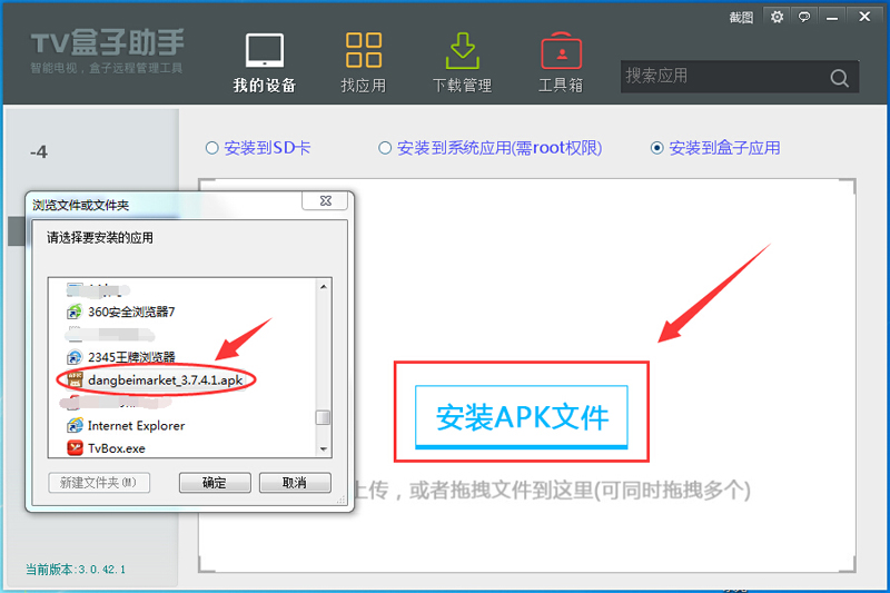

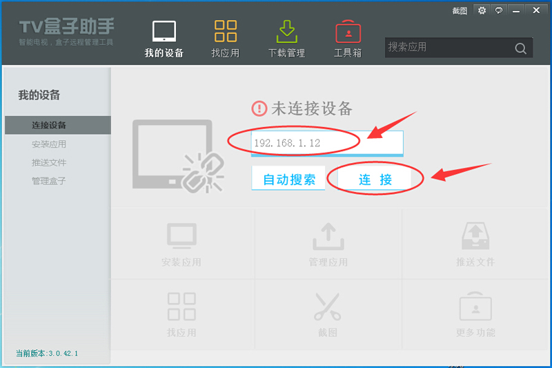

四、打开TV盒子助手,输入刚才查看的盒子ip并连接
开博尔 F1

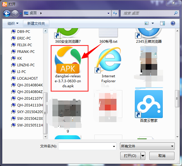

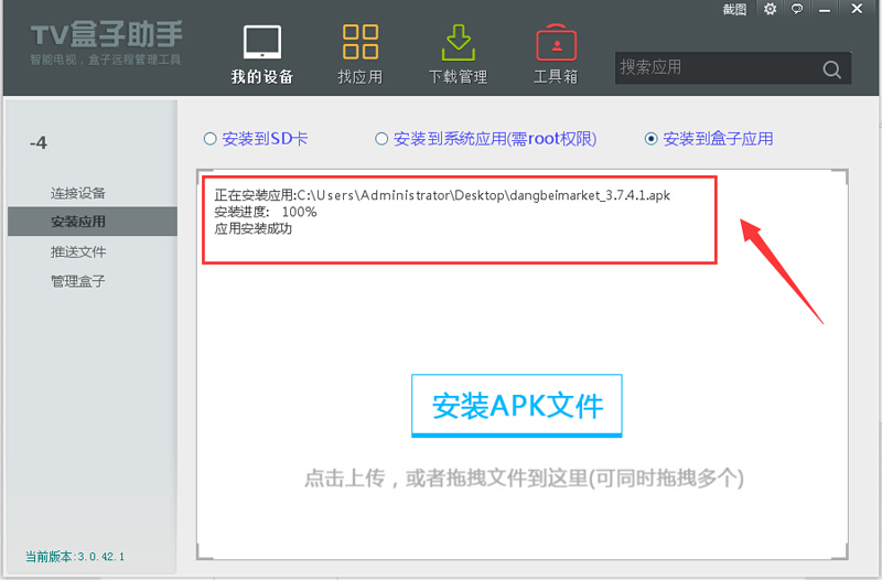

五、连接完成后点击“安装应用”,点击“安装APK文件”,找到桌面上下载好的当贝市场APK
开博尔 F1
开博尔 F1

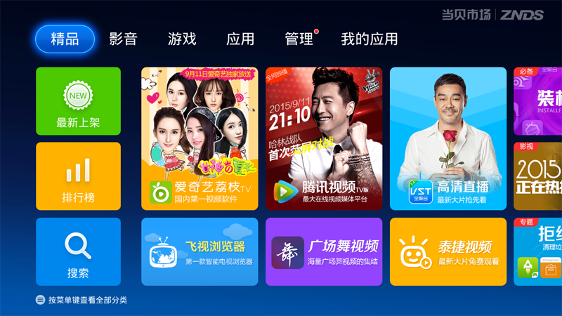

六、稍等几秒钟后,当贝市场就安装好了
开博尔 F1
七、安装完“当贝市场”之后,我们就可以随意的在“当贝市场”里面下载我们需要的直播、点播、游戏软件,例如优酷、爱奇艺、VST全聚合、泰捷视频...等等(安装软件被自动卸载的解决办法:http://www.4k123.com/thread-17964-1-1.html)

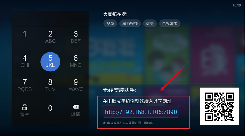

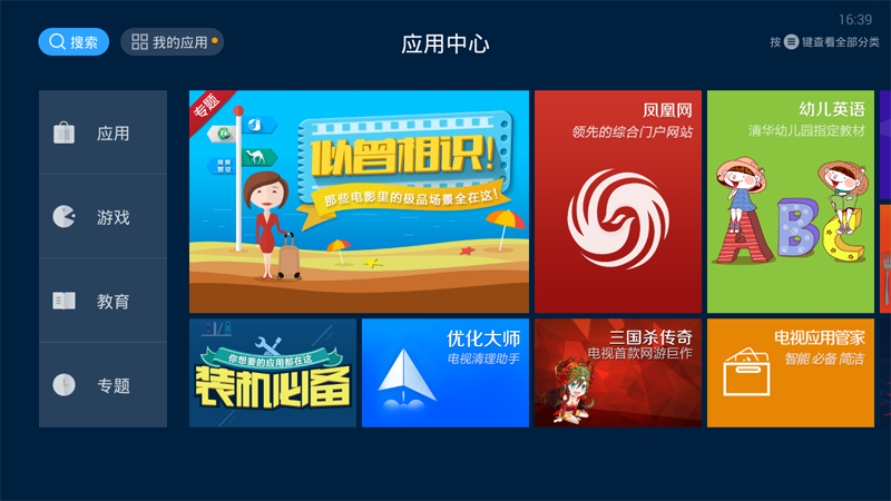

二、打开自带的应用中心,进入搜索功能
开博尔 F1
开博尔 F1

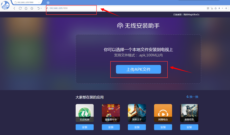

三、打开电脑浏览器,输入箭头所指红色选框内的ip地址
开博尔 F1

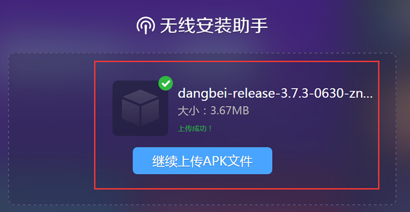

四、点击“上传apk文件”,找到桌面上下载的“当贝市场”apk文件,确定安装即可
开博尔 F1
开博尔 F1
五、等待几秒钟,当贝市场安装完成
