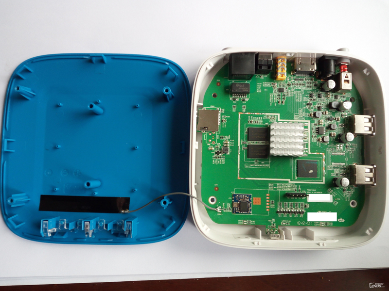

2.连接硬件,先拆盒子吧,底部4个垫脚里面隐藏的有4颗螺丝,还有暗扣;
中兴HG680-R
近距离特写,找到盒子的TTL插针

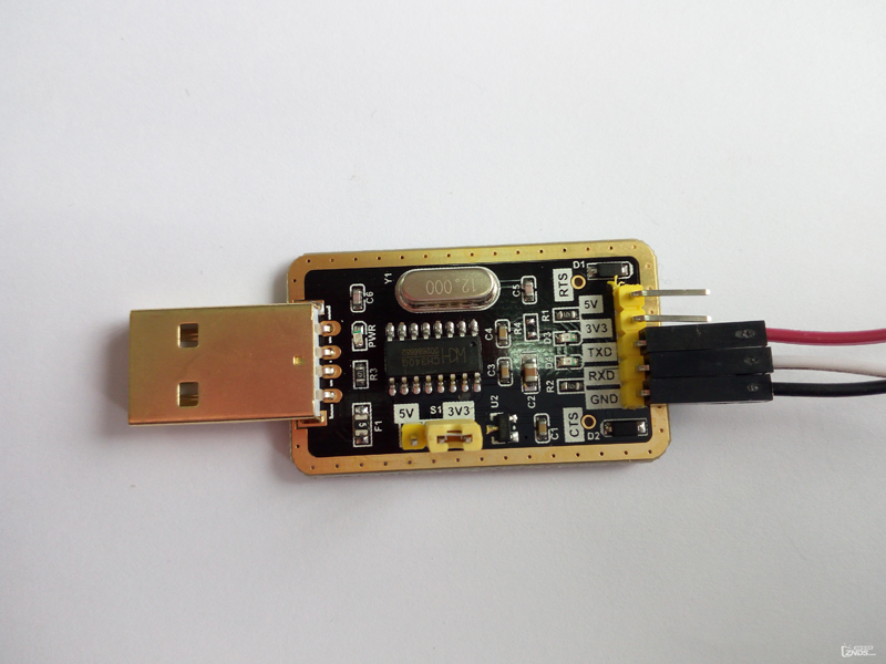

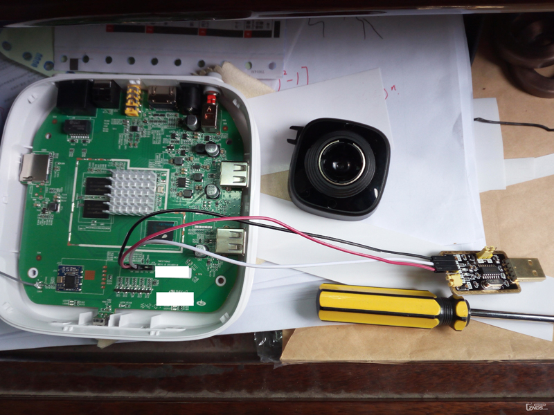

注意:利用附带的短接帽把电压设置为3.3V,看图操作即可,TXD和RXD是交叉连接的;
中兴HG680-R
中兴HG680-R
中兴HG680-R
连接好以后,如下图所示
中兴HG680-R
然后插到电脑上就OK了

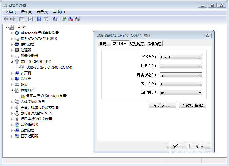

3.设置软件,从设备管理器中设置好波特率,设置为115200,并记下端口号。注意:端口号我的是COM4,网络上有的教程里写的是COM3,这个不要一味看别人的,以自己电脑上显示的为准;

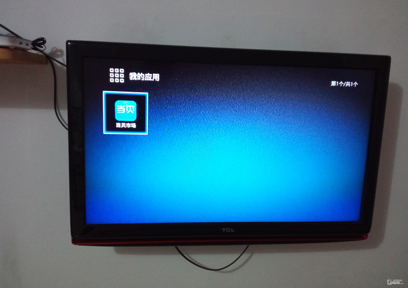

10.用pmlistpackages命令列出所有已安装app,进一步确认是否安装成功;
比如,我的成功后会显示为package:com.dangbeimarket
注意:此步骤和上一步最好间隔30秒以上,因为安装一个app大概需要20-30秒的时间;
操作太快则列出的app中不会显示未安装完成的app;
中兴HG680-R

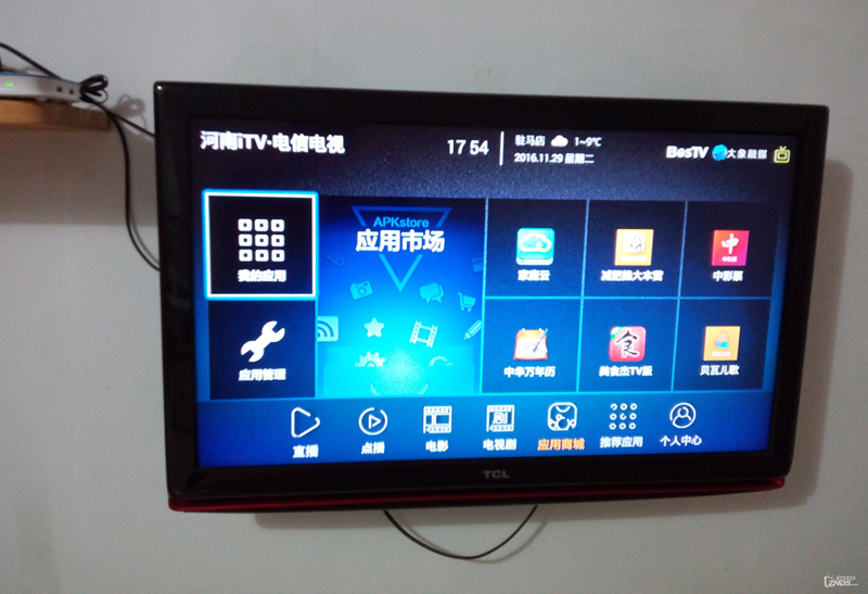

当贝市场安装成功后就可以随意在里面下载自己需要的第三方软件了;
