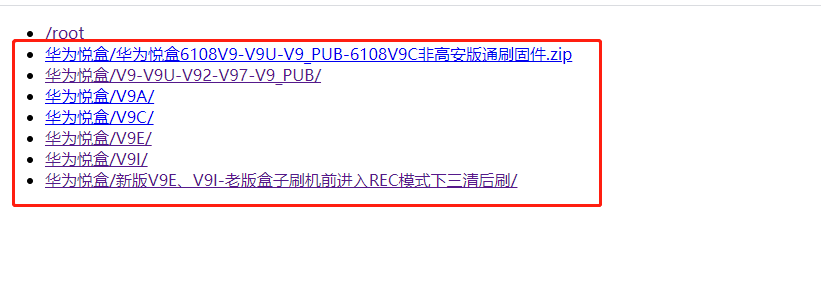

1、根据自己的设备型号,找到对应的刷机固件,并下载;

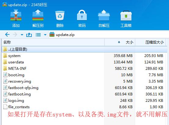

3、下载完成后,双击打开下载好的压缩包,如果刷机包内显示“system、以及各个.img格式”的文件,那么只要把这个压缩包重命名为“update.zip”即可;
华为悦盒通用教程
如果双击打开后出现中文的文件夹目录,那么就把这个压缩包解压出来,然后找到藏在里面的“update.zip”固件刷机包;

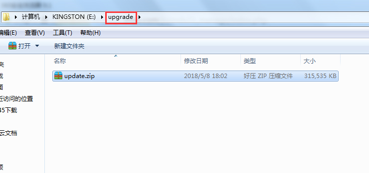

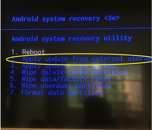

前期准备:把下载好的压缩包解压出来,然后在U盘建立upgrade文件夹,将update.zip拷贝到U盘upgrade文件夹下(也可以试试放在根目录下,视具体情况而定),接着盒子通电,不断按遥控器电源键或者左右键进入REC模式,接着选择“Apply update from external storage”进行更新即可;
华为悦盒通用教程
刷机步骤:
1、首先要进入REC模式,具体如何进入方法请点击这里必看),只需看1、2步即可;

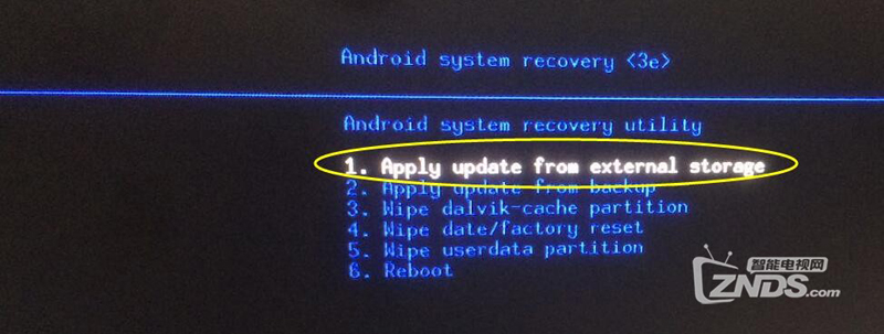

2、进入后,选择第一项或者第二项“Apply update from external storage”从外部存储应用更新,如下图所示:
华为悦盒通用教程
华为悦盒通用教程
温馨提示:目前发现部分华为悦盒新版厂家出厂更新了签名,会导致在刷机过程中导致刷机失败,解决方法:进入REC,执行“Apply update from backup”(恢复出厂,降级),接着继续进入REC模式,执行“Wipe”开头的所有选项,俗称“三清”,接着再进行选择“
Apply update from external storage”,进行刷机破解,即可成功!

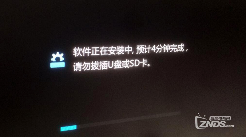

3、接着盒子会开始刷机,耐心等待几分钟即可,刷机完成后即可进入当贝桌面,内置了新版当贝市场;

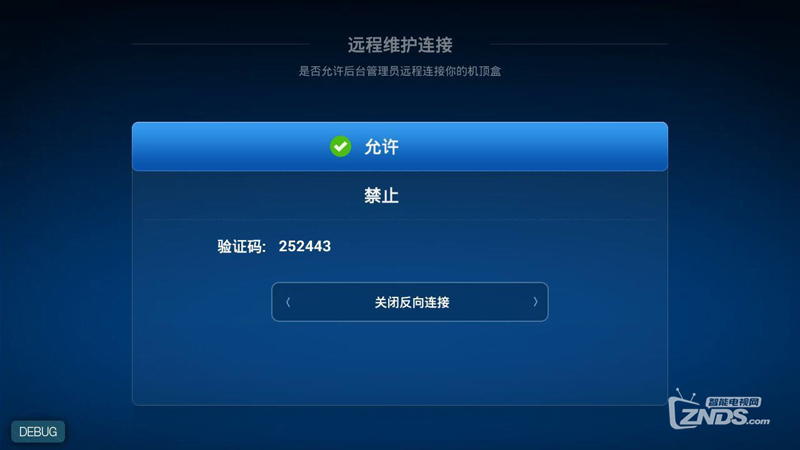

1,先将华为悦盒跟电脑置在同一网下,进盒子:设置--更多(或高级)--远程维护连接,设为“允许”(注意:部分型号打开远程维护后,会出现“验证码”,此时将验证码记录下来,后面要用!);

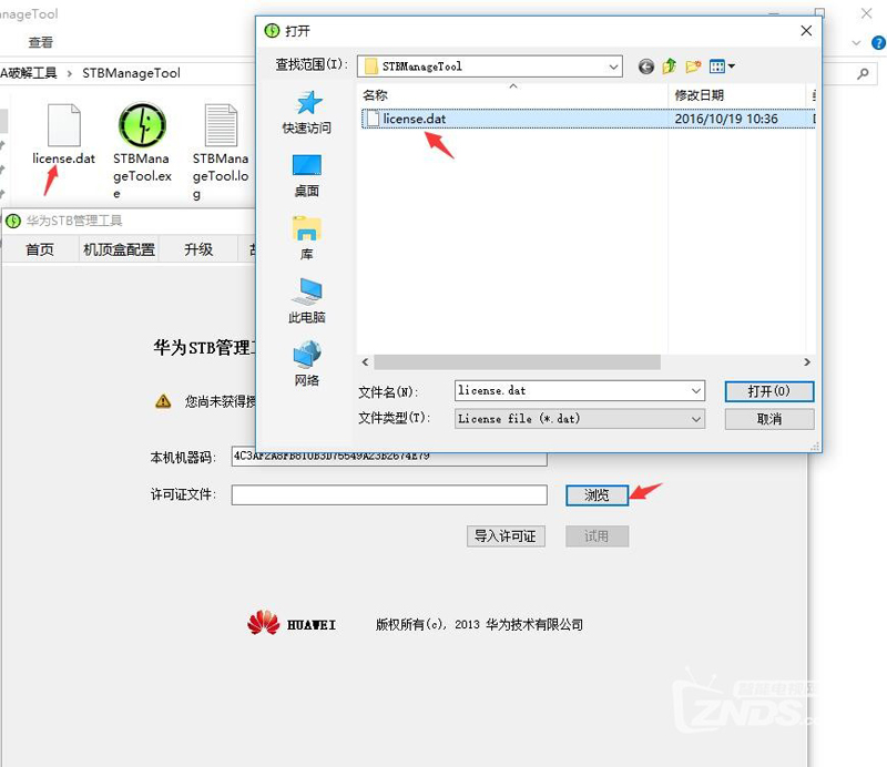

2,运行附件的STBManageTool,导入许可证,填入IP地址,密码:有验证码的就填写那串验证码,没有的则填写 .287aW(前面有个点哈),点连接,连上后,点击浏览,找到STB下的dat文件,选择导入即可;

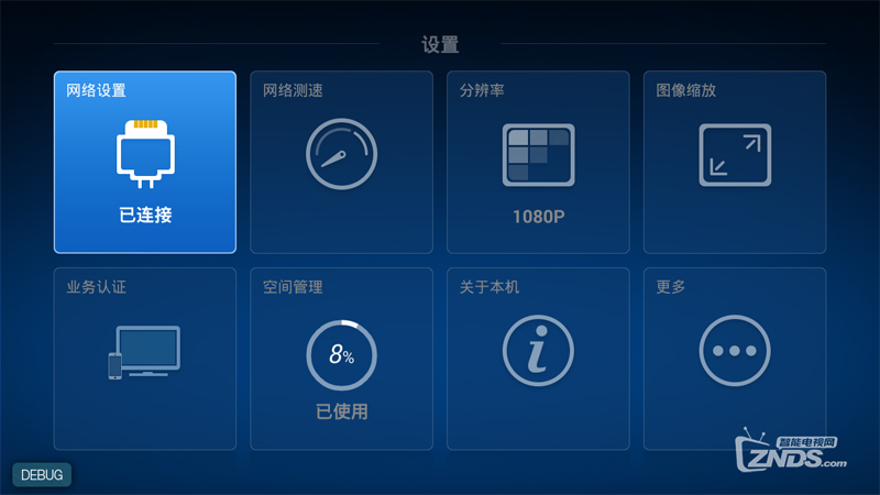

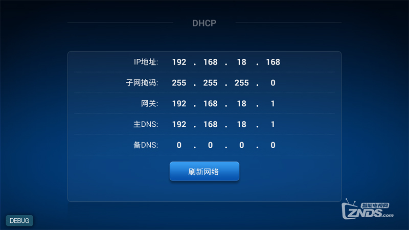

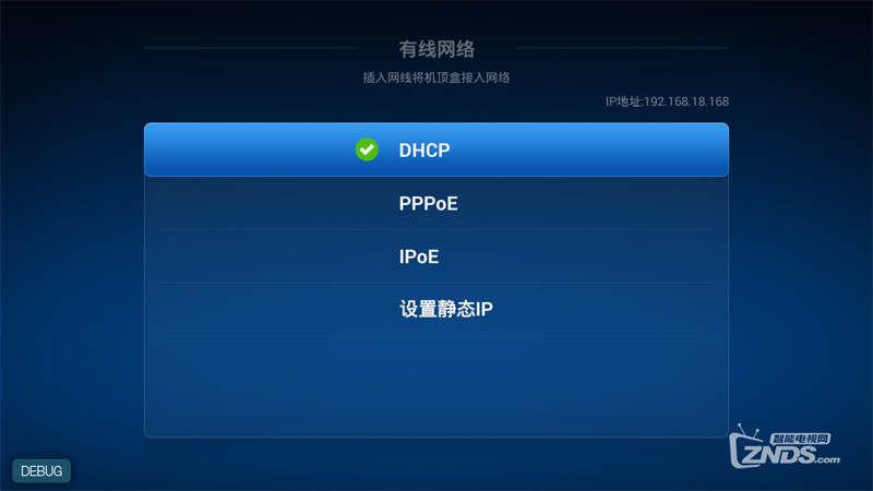

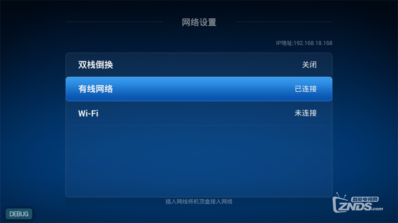

1、首先打开机顶盒,按下遥控器上的设置键(进入后会提示操作码:一般是6321、10000),将华为悦盒与电脑连接同一个路由器,机顶盒最好使用网线连接,进入网络设置后选择“DHCP”模式自动获取IP;

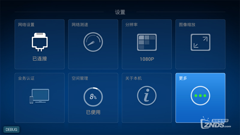

2、返回到设置界面,点击“更多”,进入后找到“远程维护连接”将禁止切换为允许,如果有弹出验证码的话将此验证码记下来,后面会用到,如果没有的话就不用管;

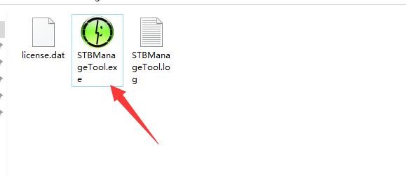

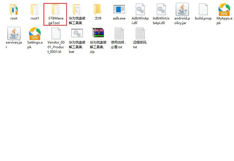

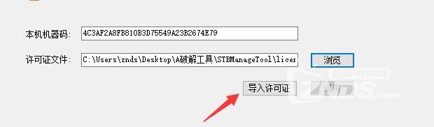

3、将下载好的工具包解压缩出来,进入“STBManageTool”这个文件,打开后缀为“.exe”的软件。打开后会显示“华为STB管理工具”点击“浏览”找到许可证文件,许可证文件就在文件夹中,选择后点击打开,再点击倒入许可证进入主界面;

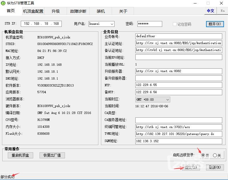

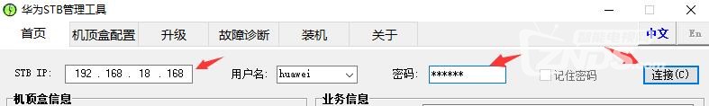

4、接着在“华为STB管理工具”中输入机顶盒的IP和密码,注:如果打开远程维护时有验证码,验证码就是密码,如果没有验证码的话,输入密码“.287aW”建议直接复制粘贴,然后点击连接。连接成功后会自动读取配置,左下角显示“部分成功”接着将右下角的“启用远程登录”切换为“开”点击提交;

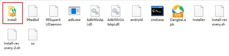

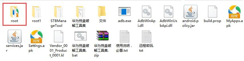

5、打开工具包中的“root”文件夹,进入“install”文件夹,将当贝市场和当贝桌面放置在此文件夹中;

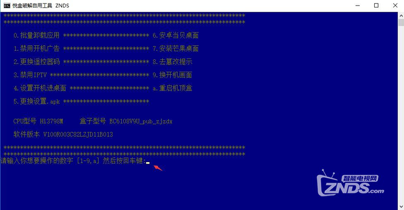

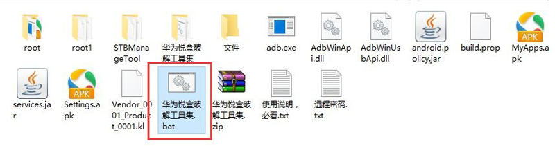

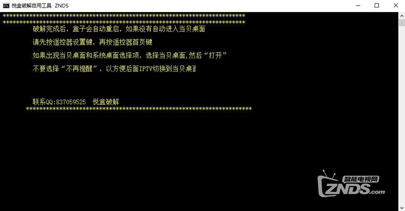

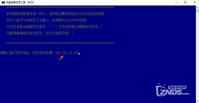

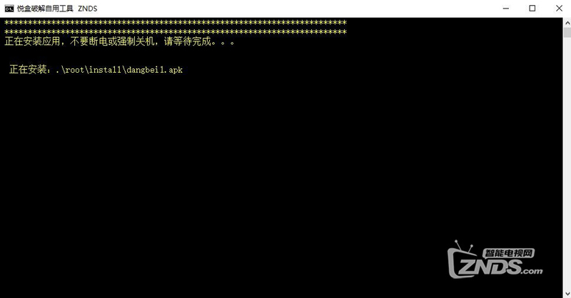

6、打开工具包中的“华为悦盒破解工具集”,在箭头标注的位置输入机顶盒的IP,然后回车,进入主界面后可以打开工具包中的“使用说明”自行选择使用,在这里只需要破解安装软件的,就选择“6”即可,输入6按回车,开始自动安装软件,安装完成后会返回到主界面,现在大部分盒子都会提示“系统被篡改”所以这里再输入“8”然后回车(这里需要注意一下,要确认自己的机器破解后会出现篡改,再选择8)。完成后输入“a”重启机顶盒就完成了破解,如果当贝桌面没有开机自启的话,可以看一下黄色字提示操作即可;

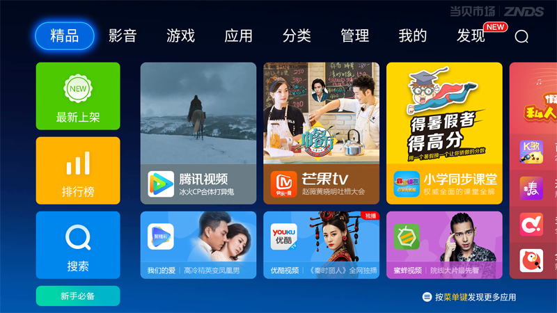

7、当贝市场安装好之后,就可以随意在华为悦盒里面安装你需要的第三方直播、点播、游戏等应用,例如:影视快搜、银河·奇异果等!
