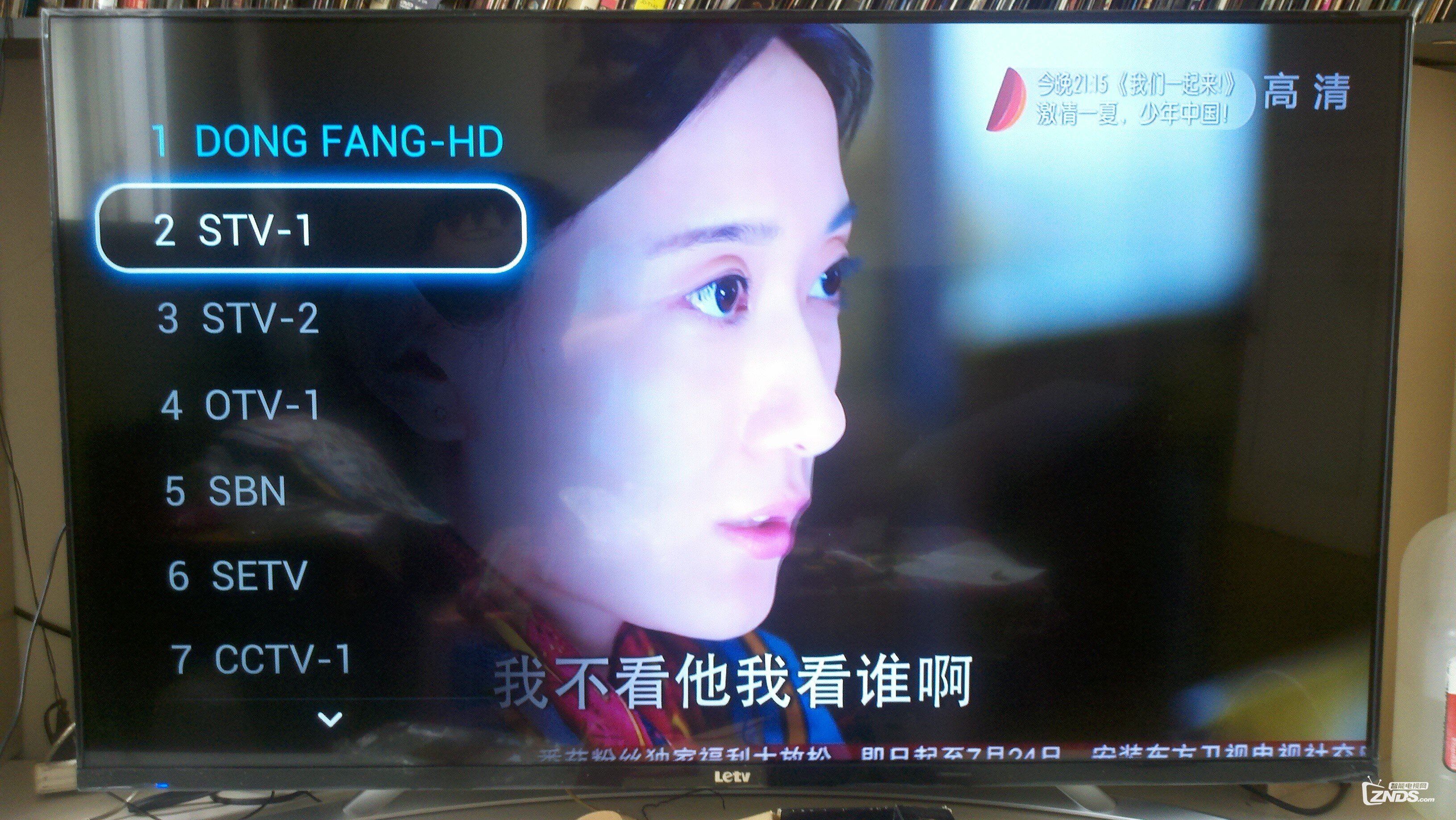

电视为2dS50.
采用网上介绍的四菱天线、边长约12.5mm、铜丝直径约1.5mm、具体弯折方法大家可以百度一下。联接线用的是普通有线电视线。
因为我在浦西七宝,所以朝向大约是往东、菱形大致垂直于地面。房屋在六楼悬挂于阳台外面。接好后可以接收到约18个台包括东方卫视高清,其它包括中央1、3、5、6、7、8、10、13等、上海的教育、新闻等、还有公交是可以看到的移动电视频道。下图中为刚接好时的电视屏幕截图,实际频道比截图中要多。
