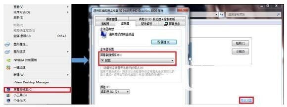

第三步,将电脑调节至合适的分辨率和刷新频率,分辨率不要高于1080P,刷新频率建议调节60HZ。
电脑端:鼠标右击-选择屏幕分辨率-选择高级设置-监视器-更改屏幕刷新率;
