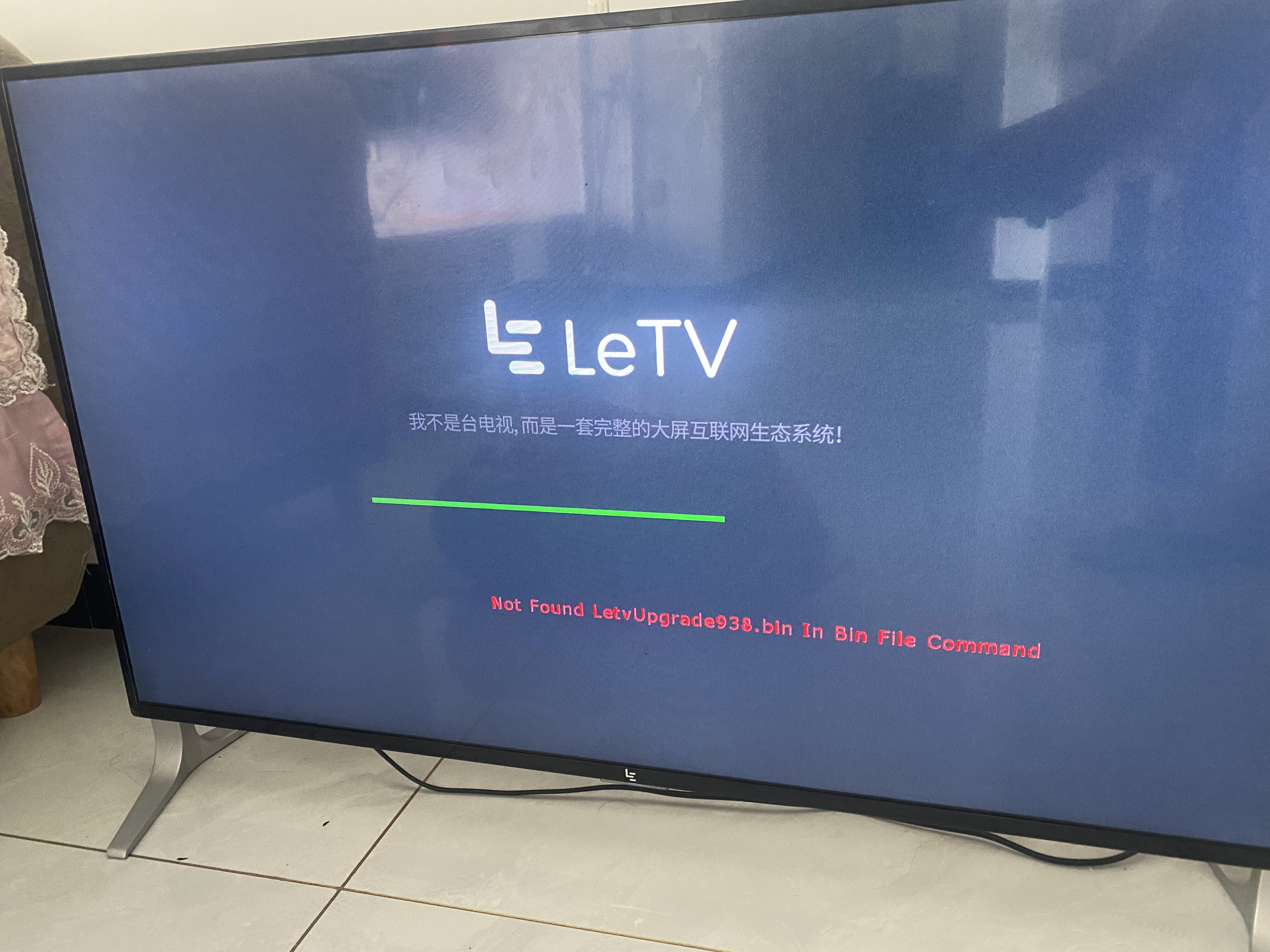

乐视超4x40刷机失败怎么办
查看数: 96327 | 评论数: 13 | 收藏 1
发布时间: 2022-7-9 13:12
本帖最后由 智能小柠檬 于 2022-7-9 15:25 编辑 现在不知道怎么了   有大神可以指教一下吗
oloorz| 未知 发表于 2023-2-3 14:30
我的X50之前遇到过同样的问题,现在被我彻底整坏了
这是一个新手| 来自广东 发表于 2022-7-26 23:18
4698 发表于 2022-7-10 12:16
不行  他还是那个页面  电视要变成砖了
别担心,这类情况不会变砖的,放心。包不对,重新找个对的包,刷一下就好
lcgallardo| 来自山西 发表于 2022-7-10 22:26
将下载的强刷脚本,以及官方的强刷包,放进U盘根目录。电视完全关机。(关闭电源翘板)。在打开电视电源翘板,开机500ms以内按下超级遥控器的主页键。等待电视开始刷机。
4698| 来自河南 发表于 2022-7-10 21:59
lcgallardo 发表于 2022-7-10 15:33
你只能试试这个方法了
将zip包改名为update.zip放入u盘后,超级遥控器:设置、音量加、音量减、频道加、频 ...
好  我试试
lcgallardo| 来自山西 发表于 2022-7-10 15:33
不行  他还是那个页面  电视要变成砖了
你只能试试这个方法了
将zip包改名为update.zip放入u盘后,超级遥控器:设置、音量加、音量减、频道加、频道减、开机,操作。39遥控器:3691开机键
链接:https://pan.baidu.com/s/1g2USyapaKCN3Up4QOo1Jzg 密码:iatq
4698| 来自河南 发表于 2022-7-10 12:16
不行  他还是那个页面  电视要变成砖了
lcgallardo| 来自山西 发表于 2022-7-10 10:26
4698 发表于 2022-7-10 00:05
就正常的下载好之后出现那个页面这样:设置-音量加-音量减-频道减-频道加-电源键操作一下吗? ...
是的 搞好了吗?
lcgallardo 发表于 2022-7-9 21:58
刷这个强刷包试试: https://pan.baidu.com/s/1Gr7FDWya3S71I57JEuyK_g?pwd=ydi6
