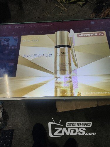

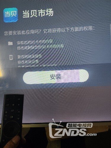

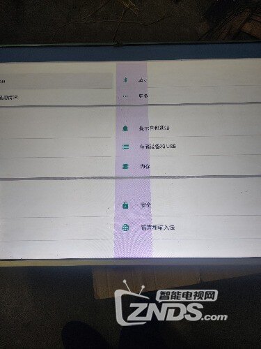

换了块主板,刷了蓝大的系统,屏幕中间有块闪烁的,背景白色的时候特别明显,以前屏幕没注意,换了系统才发现。这个问题是屏幕问题还是主板问题啊? ...

问了维修大神,说可能是屏幕COF分离了,长期发热导致开胶分离接触不良了。要用压屏机维修,哎,等于死亡喽,这样先顶顶吧
