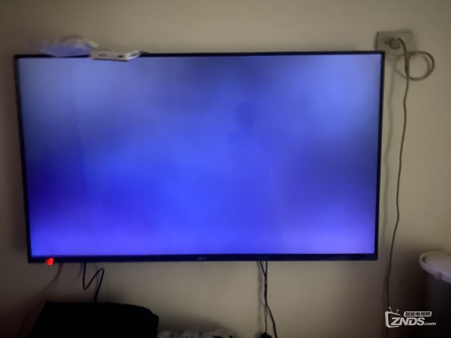

按遥控器不好使,物理按键开机设置也没反应!正常开机直接到LOGO界面就卡主了!U盘16g的3.0接口的!差在哪?3695开机就是图2

重新下载一个官方BIN,然后放到U盘的根目录,
U盘不能大于16G,放入前格式化为FAT32模式,最好是品牌U盘,不要用杂牌
如果不行简易更换U盘再试
重点:把U盘插到电视机顶端的防尘塞下的USB口
长按电视机右侧面的 确定 键,按住不松手,然后按电源键开机。
等待重刷。
此方法适用 遥控器 3695+待机 和  遥控器 长按 确定 + 电源 无反应的情况。
另外我发现,开机机不停点按遥控器的 主页 按钮也可以出现一个进度条,但是走不完,具体不清楚什么作用。
