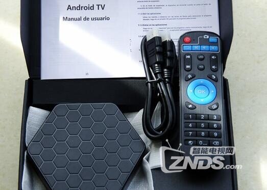

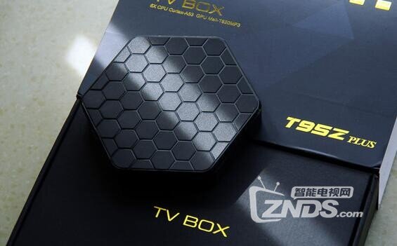

已经用了一段时间,当然是伪开箱啦。虽然没有品牌,但包装盒看起来还蛮整齐,型号T95Z plus印在外套上,内盒肯定是通用的,只写了TV BOX,均为烫金印刷。
多国语言说明书,就是没中文,简体繁体都没有。红外遥控器,按键清晰,手感不错。一条HDMI线,不知道版本。电源插头忘了拍,美标插头可直接在国内使用。

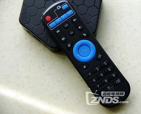

学习型红外遥控器,学习后可同时控制电视机和功放。

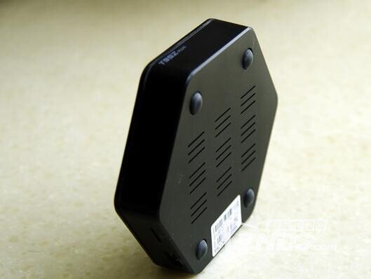

散热窗在底部,看似散热设计不理想,但这个季节,即使长时间使用也仅仅是温热,没出现过过热死机现象,等盛夏季节再看。

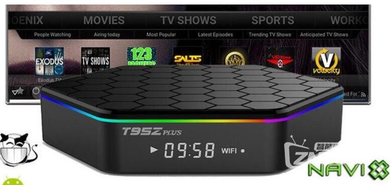

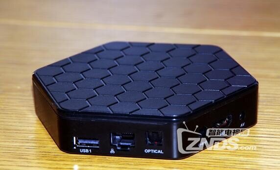

奇特的六边形造型,接口集中在后面3个边上,依次为USB1(2.0)、LAN(千兆)、S/PDIF(光纤)、电源、HDMI、AV、USB2(2.0)、TF插槽。

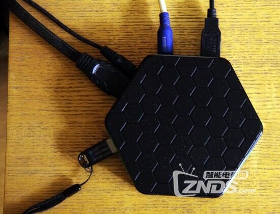

插上U盘和各种线后就变成了这个样子~

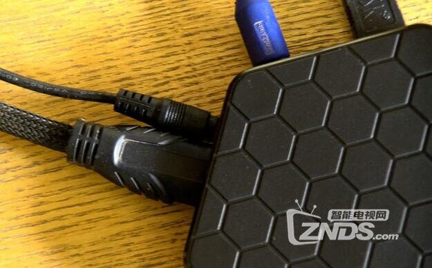

做工确实还不错,但一个设计缺陷是,HDMI和电源接口靠得实在太近,如果HDMI线是宽头,两者就会打架。我是用壁纸刀将HDMI的塑料头削去一些才勉强插进去。当然原配HDMI线不会有问题,不过那条线长度不够,我用不上。

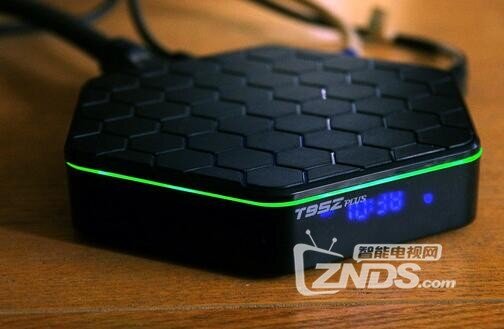

前面板可显示时钟和网络状态等,开机后会出现一圈可自动变换颜色的LED效果灯,亮度合适,不会造成光污染,当作电源指示灯挺好。

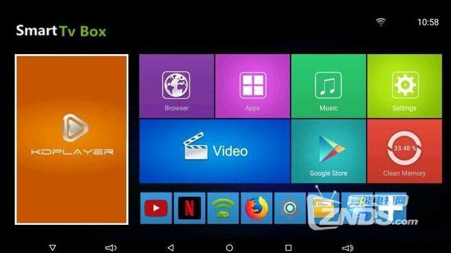

开机后进入的桌面是这样的。可以看到,里面预装了Google PlayStore,KODI,YouTube、Netflix等老外喜闻乐见的应用,里面居然还有Root Explorer。

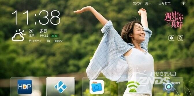

安卓系统,默认系统语言是英文,可以在设置里面改为中文,但原始桌面还是英文的,有三个问题需要解决。1.桌面难看2.底部有虚拟导航栏大黑条3.需要装一个能访问nas资源并适合遥控器操作的文件管理器。第一个好办,安装桌面并设置为自启动就好了。我个人喜欢当贝桌面(下载地址http://www.dangbei.com/zhuomian/)多一点,可在桌面直接搜索在线影视剧名称,找到后一键启动应用开始播放,不必点开每个应用再去搜索。

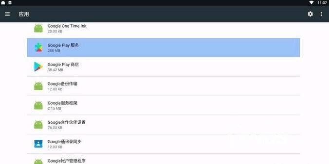

内置完整的Google服务。

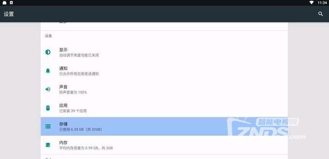

3GB RAM,32GB ROM,这个到手后要第一时间检查,卖家有意调包可能性小,但不小心发错货的可能性还是有的。
与盒子特殊硬件相关的设置项在“Droid设置”里面,包括显示、声音、电源键等。屏幕分辨率在我的电视机上最高只能设置到1080p@60Hz,更高的分辨率被自动隐藏。在显示设置中发现有HDR-SDR互转选项。开启HDR转SDR后,在我的电视机上播放4KHDR演示片,色彩效果确实好于关闭此功能。
