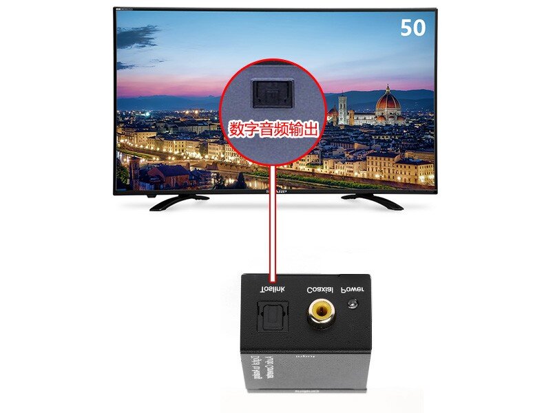

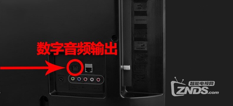

1,在夏普电视上找到数字音频输出孔
夏普 LCD-50SU460A智能电视接麦克风k歌插咪唱话筒唱歌

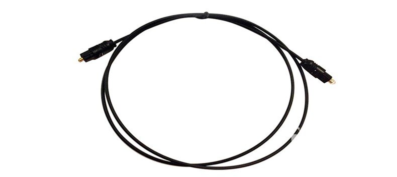

2,找一根光纤线

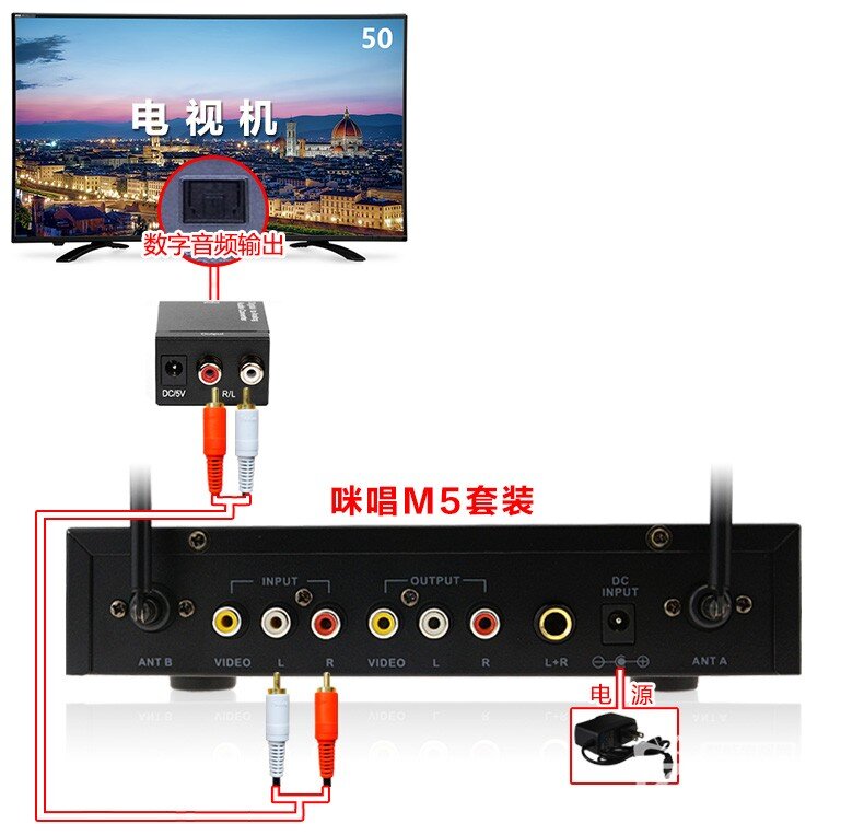

3,用光纤线,其中一端接夏普电视数字音频输出孔,另外一端接转换器光纤输入接口

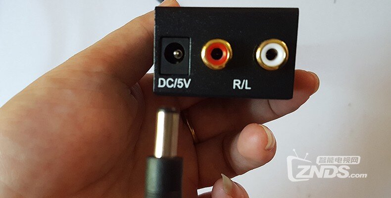

4,把转换器接上电源线,电源线USB那端接电视USB供电

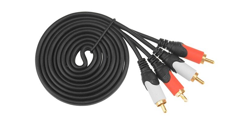

5,找一根2分2音频线

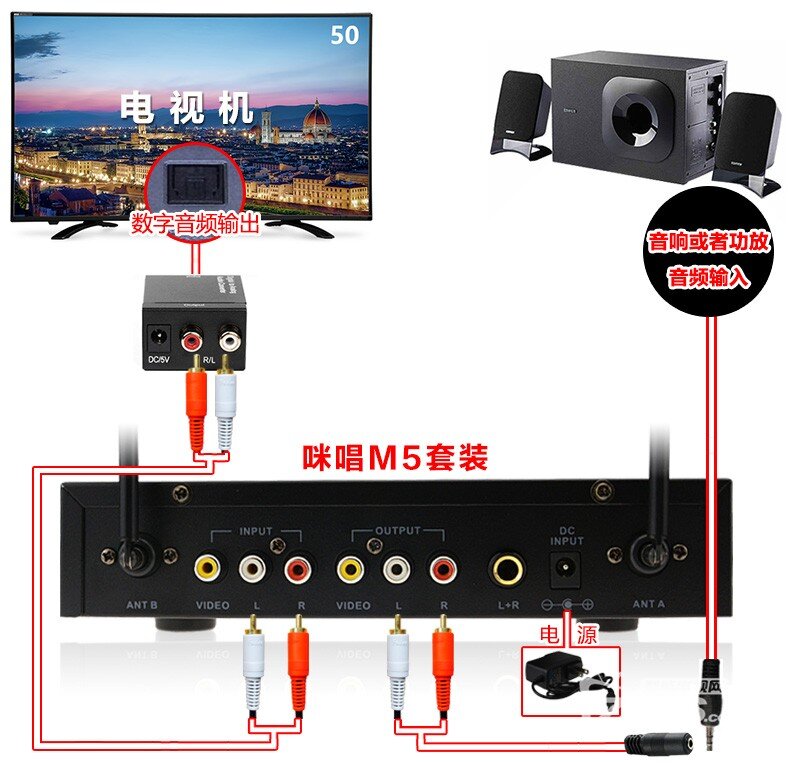

6,用2分2音频线,其中一端红白接转换器红白接口,另外一端接咪唱话筒主机INPUT红白输入插孔
7,再用音频线,连接咪唱话筒主机OUTPUT红白输出插孔,到音响(具体连接线可根据音响输入插孔情况决定)

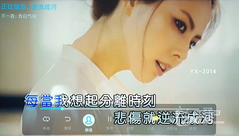

8,连接好后,话筒声音跟电视声音都会从音响发出来,然后在电视上安装唱歌软件,比如酷我k歌、k歌之王、咪咕爱唱等,就可以唱歌了
