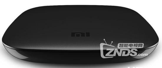

[交流讨论] 小米盒子怎么时不时的自己重启?
小米盒子用的时候有时候突然就重启了,是怎么回事?

出现这种情况应该只能从设备系统或者硬件方面入手,造成自动重启的原因需要逐个排除:
小米盒子怎么时不时的自己重启?
1、系统方面
如果是系统的问题,首先建议进入到小米盒子设置当中,选择恢复出厂设置试试,等待系统重启,那么恢复出厂设置后,试试是否还有重启的问题,或者试试能否直接升级系统;进入recovery模式,清除数据后,如果小米盒子的型号是双系统,切换试试。
2、电源适配器问题
如果电源适配器出现质量问题,将很容易引起电视盒子的重启,主要就是供电不稳定,就会经常出现重启的状况。电源适配器最好选择再购买一个原装型号匹配,这样就能避免电视盒子因适配器不稳定造成重启的问题了。
3、硬件问题
最后一种情况可能就是设备硬件本身的问题,只有联系售后服务的渠道,选择返厂检修了。
